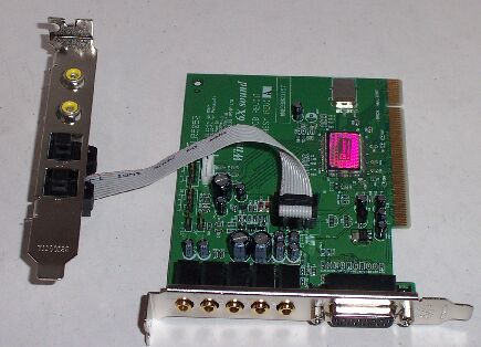

Íme a Leadtek 6xSound elnevezésű hangkártyája:
Minden jóval felszerelték, amire csak szüksége lehet egy "átlagos" felhasználónak. Hat független csatorna lehetővé teszi az 5.1-es hangrendszer létrehozását.
A digitális kimenteket külön kártyahelyez, vagy legalábbis hátlapi helyet igényelnek. A panelon külön bemenet van a Sony és Panasonic CD meghajtók audio kimeneteihez (ezekhez a márkákhoz kötődik a kétfajta csatlakozó megoldás.) Nyílván az AUX bemenet is ide került. Jumperrel kell beállítani, hogy az optikai vagy az RCA-s digitális I/O-t szeretnénk-e használni (nyílván egyszerre csak az egyiket lehet.)

Hátlapi csatlakozók
5db Jack aljzat (Ebből 3db sztereó Jack szükséges a hat csatornának, 1-1db a vonali bemenetnek és a mikrofon bemenetnek.), 2db RCA, 2db optikai, 1db Game port

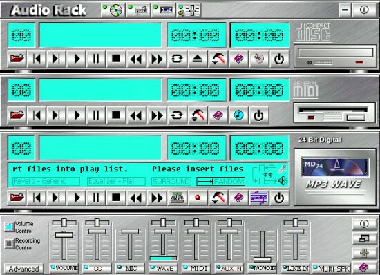

A telepítő CD-n egy lejátszó csomagot is találunk, ennek segítségével az audio sávos CD-ket, valamint a legtöbb audio fájlt le tudjuk játszani. Természetesen egyéb lejátszó programokat is beszerezhetünk. A fenti képen igazán a mixer rész érdekes. Külön állíthatjuk a felvételi és lejátszási erősségeket (erre minden mai hangkártya képes). Ha nincs bekapcsolva itt a "Multi Speaker" mód, akkor a hátsó hangszórók nem szólnak. Ha nem erősítős a mikrofonunk, akkor be kell kapcsolnunk egy 20dB-s előerősítőt, hasonlóan a legtöbb hangkártyához.
Ha olyan eszközzel is rendelkezünk, ami a hangkártya SPDIF bemenetet is meg tudja hajtani, akkor ezt az "advanced" résznél aktivizálnunk kell. Lehetőség nyílik a hangkártya SPDIF bemenetét az SPDIF kimenetével összekötni (loopback), így pl. diagnosztizálhatjuk, hogy rendben működik-e? Nyílván utóbbinak csak a tesztelésnél van értelme. Ha az SPDIF be- és kimenetet aktivizáljuk, akkor az analóg kimenetek passzív állapotban kerülnek, vagyis nem lehetséges a digitális kimenet és az analóg kimenet egyidejű használata, de ez felesleges is lenne.
