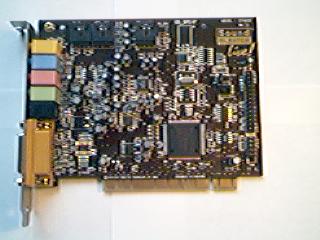

Nézzük, hogy néz ki ez a hangkártya:

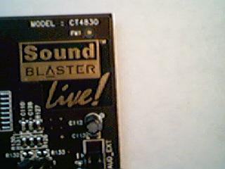

A LIVE felirat szépen csillog a sarokban:

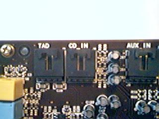

Rengeteg be illetve kimenettel rendelkezik. A panelon egyből négy van, de ebből három van ténylegesen kivezetve:

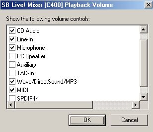

Ezek a TAD-In, CD-In, AUX-In bemenetek. Ezen kívül van még egy SPDIF bemenet is. Minden bemenet szoftverből engedélyezhető illetve tiltható:

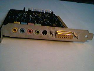

Ezen kívül a kártya hátulján egy csomó Jack aljzatot találunk:
Ezek:
Digitális kimenet, ezt még csak egyszer volt alkalmam kipróbálni. Hangzás tekintetében annyi különbséget vettem észre, hogy ha közel hajolok a hangszóróhoz, akkor a szünetekben tökéletes csend van. Mert amikor működik a számítógép, akkor a különböző zajok és zavarok a kártya erősítőjét kicsit zavarják, így egy minimális sistergés keletkezik. De ez tényleg nagyon kicsi, csak akkor lehet észrevenni, ha csendes szobában van a hangfal és a PC el van különítve (ventilátor zajos).
Mikrofon és vonali bemenet. Felvételek rögzítésénél is hasznos lehet, de főleg akkor, ha TV esetleg rádió tuner van a gépben. Mert annak vonali kimenete van, és azt a hangkártya ezen bemenetére kell csatlakoztatni. Ezzel megkerülik az alaplapot. A mikrofon bemenet hangosításkor is hasznos lehet, mert speciális effektek és beállításokkal mindenféle trükköt el lehet érni. A beszélő hangjának megváltozatásától kezdve szinte mindenre lehetőségünk nyílik. (Persze ez elsősorban nem a kártyán múlik, hanem a szoftveren.)
A maradék két Jack dugó négy hangfal csatlakozását teszi lehetővé. Ezek közül a zöld színű rendelkezik csak teljesítményerősítővel a másik csak vonali kimenet, így erősítő vagy aktív hangfal szükséges hozzá. A beépített teljesítményerősítő nem tud valami nagy hangerőt létrehozni, de egy szobában bőven elég.
A Game/Midi port használatának előnyét elsősorban a játékrajongók támaszthatják alá.

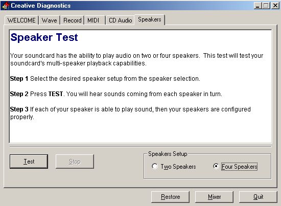

Válaszható módon két vagy négy hangfallal használhatjuk a hangkártyát. Az első esetben a térhangzásra a második esetben a sztereóra nyílik lehetőség.

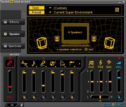

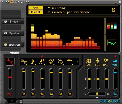

LiveWare3-al használtam a kártyát, négy hangfallal. A szoftvert rendkívül jól összehozták, szinte mindent lehet állítani, még azt is, hogy milyen irányból szeretnénk hallani a hangokat:
A grafikus szimbólumokat ez egérrel mozgathatjuk a képen ülő ember körül, és ezzel változik, hogy ez események előttünk, mellettünk vagy mögöttünk zajlanak.
