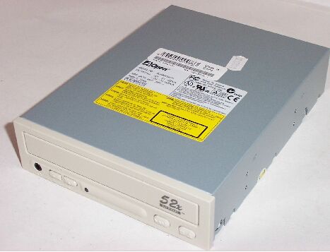

Mi tagadás, Aopen CD meghajtókkal ritkán találkozunk, így itt az ideje, hogy megismerkedjük az Aopen CD-952-es 52x-es olvasójával. Már a külseje is megnyerő:
Aopen 52x (CD-952E)

Első gondolatunk az lehet, hogy minek rá négy gomb, amikor kettő is elég (lemez kiadás és lejátszás). Nos a baloldali két gomb a hangerő állítást szolgálja (fejhallgató esetén), nem kell tekergetni semmit az előlapon. Egyszerűen meg kell nyomni a kívánalmaknak megfelelő gombot és a hangerő szépen egyenletesen változik.
Ez a CD meghajtó nem mondható éppen komótos járásúnak, a CD tálcát villámgyorsan kinyitja. Ez nagyon pozitív dolog, hiszen vannak olyan olvasók, ahol a gombnyomást követően némi malmozás után jut el odáig, hogy a lemezt ki vagy be tehessük. A lemezt is gyorsan felpörgeti, így ezzel sincs gond.

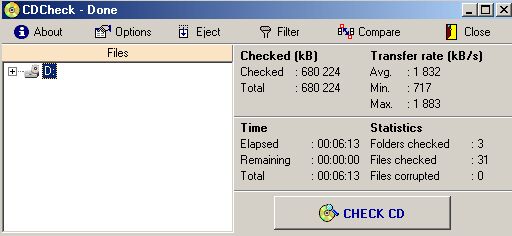

Nézzük meg a CD check milyen eredményre jutott:

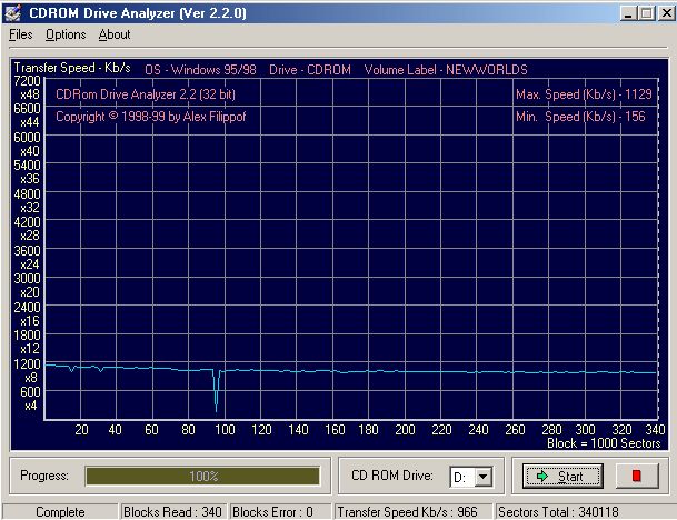

Az 1832kB/s nagyjából 28x-os olvasási sebességnek felel meg. De ne gondoljuk azt, hogy ez olyan rossz érték. Annak ellenére, hogy "52x"-es jelzéssel látták el a meghajtót és 28x-os átlagos sebességet mért a program, gyorsan számít a meghajtó, mert jónéhány 50-52x-es olvasó ezt a szintet sem üti meg. És ne feledjük, hogy a csúcssebesség alapján hozták ki az 52x jelzést és nem az átlagos teljesítmény alapján (habár a program szerint ez sem sokkal több). Érdemes odafigyelni arra, hogy az átlagos olvasási sebesség a CD check szerint majdnem azonos a csúcssebességgel, ez azt jelenti, hogy feltehetően egyenletes olvasási sebességet biztosít a lemezfelületen. Érdemes mindezt grafikusan is megjeleníteni a CDROM Analyser programmal:
A tapasztalatok azt mutatják, hogy ez a program nem igazán jól méri a CD meghajtó sebességet, így most ez hanyagoljuk. Igazából csak az olvasási egyenletességét érdemes szemügyre venni (vadonatúj gyári CD volt a meghajtóban). A CD felület nagy részén egyenletes sebességet produkál, ez jó dolog. Ugyan egy V alakú "gödör" is megfigyelhető, de ennek nem érdemes nagy jelentőséget tulajdonítani.

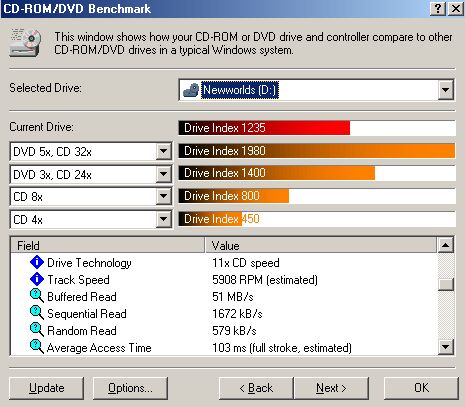

És végül nézzük meg mire jutott a meghajtóval a SiSoft Sandra tesztprogram:
Nyugodtan kijelenthetjük, hogy ahány teszt program, annyi mérési eredmény született. Sokan az ASUS 50x max-ot tartják a megfizethető árú CD olvasók "királyának", ami talán jogos. Nézzük meg ehhez képest az Aopen 52x mit produkál a Sandra mérései szerint:

Nos jelentős sebességbeli különbségek adódtak. Igaz azt is hozzá kell tennem a meghajtó ugyan gyengébben teljesít, mint az 50x-es ASUS, de ezt az ára is tükrözi. kb. 30%-al olcsóbb az ASUS-nál. Az Aopen maghajtó jóval csendesebb egy ASUS 50x meghajtónál, ami abból adódik, hogy nem pörgeti fel szinte a végtelenségig a lemezt. Törvényszerűen az alacsonyabb fordulatszám miatt nem érhette el az ASUS szintjét. (Bár érdemes megjegyezni, hogy nem minden a fordulatszám, a Kenwood 72x-es olvasók ügyes trükkel alacsony fordulatszám mellett nagy sebességet produkálnak.)
