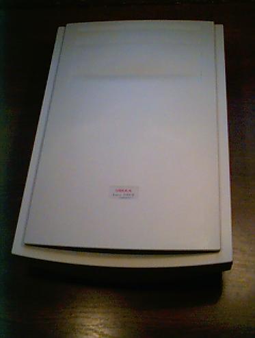

Az Umax Astra 2000P szkenner olcsó, de nagyon jó minőségű képeket készíthetünk, vele viszonylag gyorsan. A szokásosnál kicsit nagyobb dobozba adják és a szkenner is nagyobb az átlagosnál.

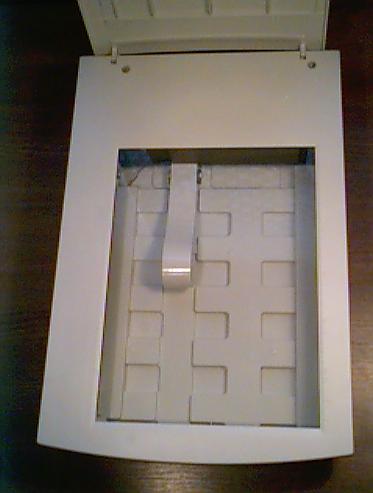

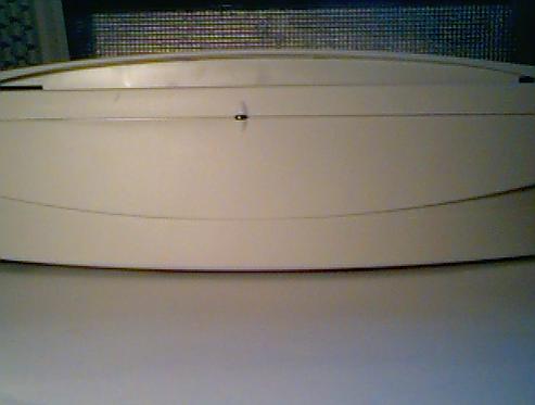

Ezen a képen is látszik, hogy igen hosszú a szkenner. Ez kell is, mivel nem lehet levenni a fedőlapját, így ha pl. nagy méretű tervekből akarunk másolni, akkor a lelógó résznek hely kell.

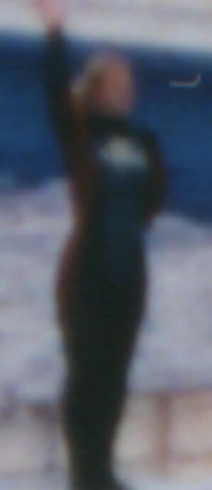

És a sebesség alig megy a minőség rovására, pl. egy kép részletét egy Genius szkennerrel és ezzel is megörökítettem, az eredeti kép így néz ki (már van rajta két zöld karika):
A zölddel bekarikázott ember:

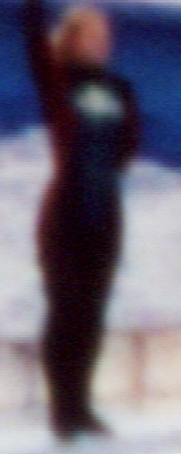

A bal oldali képen a Genius szkennerrel készített kép látható, ami 32 bites színmélységgel 9 percig tartott (1200 dpi-vel). Az Umax 1 perc 20 másodperc és a nagyítás után jobb oldali képet produkálta szintén 1200 dpi-vel. Itt kb. 12x-ös nagyításról van szó.
Az előbb azt írtam, hogy a sebesség alig megy a minőség rovására. Ha figyelmesen megnézzük a két képet, akkor észrevehetjük, hogy színbeli eltéréseket tapasztalunk. Egy kicsivel ugyan de talán elmosódott az Umax által készített kép.
Ennél a lapolvasónál BET módszert (Bit Enhanced Technology) alkalmaztak a kép minőségének a javítására, ez zajcsökkentést eredményez. A Geniusnál CET (Color Enhanced Technology) a kulcsszó.

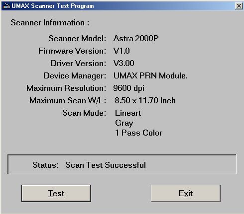

Automatikus kalibrálásra (önbeállítás) is képes ez a szkenner, ez úgy jelentkezik, hogy bekapcsoláskor egyszer kb. 25 másodpercig kicsit ide-oda mozgatja az olvasófejet. Mellékeltek egy teszt programot is, ezzel ellenőrizhetjük, hogy minden rendben van-e?
Itt a készülék néhány jellemzőjét jelenítették meg, a teszt gombra kattintva, a szkenrrel való kommunikációt ellenőrzi a számítógép.
A szkenner fedőlapja fehér színű, így ha mégis átvilágítaná alapot a fej lámája, akkor nem lesz szürkés árnyalatú az eredetileg fehér papír, ez nagyon pozitív. De a fehér belső ezért is előnyös, mert ha kisebb a lap, akkor nem lesz körülötte "csúnya" fekete keret.
