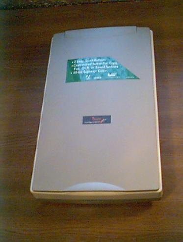

A dobozból kivéve így néz ki. Pontosabban egy sárga matrica is
van a fedélen (a képen már leszedtem), amin az a felirat áll, hogy: unlock first.
Hírtelen nem tudtam mit is kell előbb kinyitnom, mivel alig volt hozzá magyarázat.
Később rájöttem, hogy a szkenner hátulján van egy pöcök, azt meg kell nyomni.
Ennek a pöcöknek az a feladata, hogy szállításnál ne a mechanikának kelljen
tartani a lapolvasó "lelkét" (szíj megnyúlhat stb.), hanem egy retesz segítségével
rögzítik. Ha valaki elfelejtené ezt a pöcköt átkapcsolni, akkor bekapcsolás
után eléggé morog a szkenner. Nem érdemes leégetni a motorját.

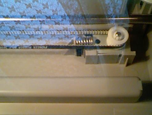

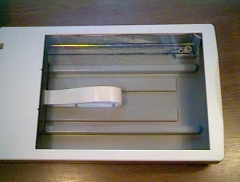

Fontos szempont, hogy a szán mozgatását miként oldották meg:
Ha kinyitjuk a fedőlapot, akkor általában látható, hogy szíj vagy
acél drót segítségével mozgatják a szánt, amin a szkenner olvasófeje van. A
bordázott szíj az egyik legjobb megoldás, mert az kevésbé hajlamos a megcsúszásra,
így pontosabb a pozíció beállítása. Itt ezt alkalmazták:

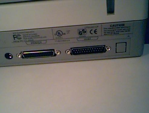

Létezik USB és párhuzamos porttal rendelkező változat is, én ez
utóbbit teszteltem, ezt a sebesség mérésénél kell figyelembe venni.

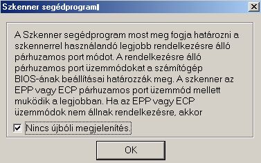

Noha telepítésnél a Windows detektálta, hogy EPP porttal volt
dolga, de az sohasem tudtam meg, mi van akkor, ha nem ilyen, mert az utolsó
mondatot elfelejtették befejezni...

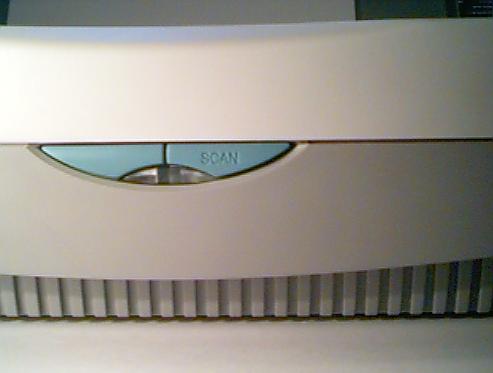

A Genius szkenner elején van két gomb illetve két led. Ha a dobozban
található Adobe Photo Deluxe programot telepítjük, akkor meghatározhatjuk, hogy
mi legyen a gombok funkciója. Pl. elindul a képszerkesztő program, fax, másolás
stb. Ennek szerintem nincs nagy jelentősége, mert a felhasználó inkább a billentyűzettel
illetve egérrel szereti irányítani a számítógépét.

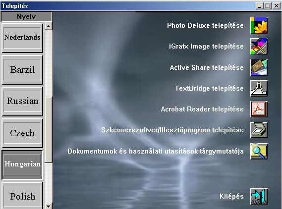

A driver telepítése után okvetlenül újra kell indítani a számítógépet,
mert különben nem működik a szkenner rendesen!
A párhuzamos porttal rendelkező modellt Windows2000/98/95/NT4
alatt használhatjuk (ezekhez van driver a telepítő CD-n), míg az USB-s modellt
Windows2000 és 98 alatt. Bár némi trükkel régi Windows 95 alatt is használhatjuk
az USB portot, de a drivert le kell töltenünk a gyártótól.
Több nyelven telepíthetjük, többek között magyarul is, ez örvendetes.

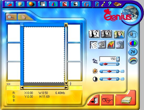

Így néz ki a szkenner kezelőfelülete. Hát a színekkel nem takarékoskodtak
az biztos. A felső sorban a következőket állíthatjuk: Gamma erősség, inverz
módba való átállítás, telítettség állítás, árnyalat megváltoztatása, középtónus
beállítás, árnyékok hatása, kiemelés beállítás.
A kontrasztot, a fényerőt és a gammát közvetlenül is állíthatjuk,
hiszen azok a dpi beállítás alatt külön ott vannak.
Érdes opció, hogy a három színösszetevőt külön-külön szkennelhetjük
pl. csak a pirosat. Kipróbáltam, de nem sikerült, a kép mindig színes maradt
és nem lett egyszínű (volt rajta piros).

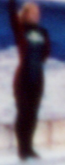

Nézzük a zölddel bekarikázott (mint az a nagyításból látszik hölgyet):
Ami most a monitoron látható, az a fényképen egy kb. 7mm magas
ember volt (természetesen a valóságban nem ilyen "törpe"). A képet szemügyre
véve megállapíthatjuk, hogy a nagyításnál már nem az a gond, hogy pixeles lesz
a kép, hanem az, hogy az eredeti képen sincs több, ott sem élesebb a kép. Nagyon
jó fényképezőgép és film szükséges ahhoz, hogy ilyen távoli tárgyról extra optika
nélkül jobb képet kapjunk.

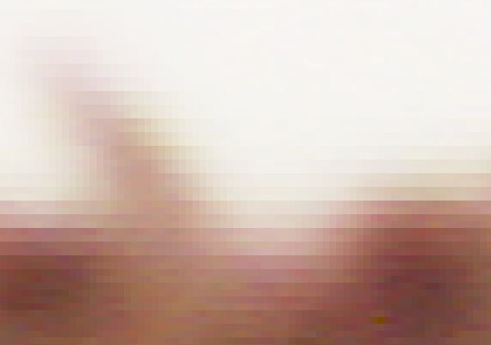

A második zölddel bekarikázott rész csupán a tesztelés céljából
iszonyú nagyítás után:
Ezt azért készítettem, hogy látni lehessen, hogy a kép ténylegesen
mekkora darabokból áll össze. Azonnal rádöbbenhetünk, hogy mit is jelent, az,
hogy 600x1200dpi és nem 1200x1200dpi. Vagyis függőleges irányban kétszer akkora
egy képelem, mint vízszintesen. Tehát ha 1200dpi-s szkennerről beszélünk, akkor
az a vízszintes felbontást jelenti. Nyílván vízszintesen inkább elektronikai
problémát jelent a felbontás növelése, míg függőlegesen inkább mechanikait.
Ez rész az eredeti képen kisebb, mint 1x1mm-es, itt meg kb. tenyérnyi.
A valóságban ez hozzávetőlegesen 100x-os nagyítást jelent, nem csoda a kép darabossága.
Ennek a fotónak az 600x1200dpi-s szkennelése 9 percet vett igénybe
(36 bit). Míg 600 dpi-vel csak 4.5 percig, 300 dpi-vel fél percig tartott.
